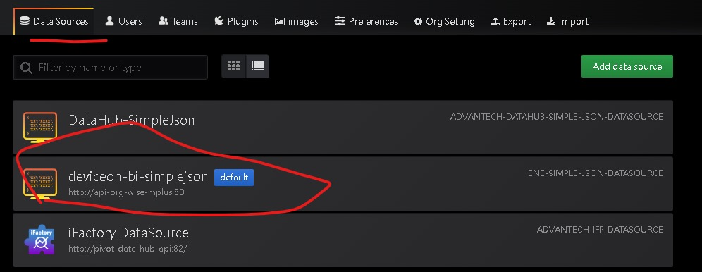

想请问如果我Subscribe 的是EdgeSync 配套,用的是Deviceon-Bi-SimpleJson datasource
有什么方式可以做到send Alert notification together with trend 的作用?
目前 Deviceon-Bi-SimpleJson datasource (ENE) 未支持 Alert 功能,目前支持 Alert 的數據源包含:DataHub、DeviceOn、cloudwatch、elasticsearch、graphites、influxdb、mssql、mysql、opentsdb、postgresql、prometheus、stackdriver、testdata
【方法一】可以考慮改採用上述有支持的數據源來配置告警通知,若告警需顯示圖表,請在 Alerting 配置頁面開啟 Include image,Alert 配置參考如超連結:Alert
【方法二】若仍須使用 Deviceon-Bi-SimpleJson (ENE) 作為數據源的話,可以考慮 Dashboard 報表匯出的功能,建立報表匯出任務並設定排程,例如:每小時、每周、每月等等,系統就會自動發送報表至設定好的通知渠道,報表配置參考如超連結:報表匯出

  1. 为什么我们的数据来源会是 Deviceon-Bi-SimpleJson? 我们是否可以要求转换其他的数据源比如 Datahub or DeviceOn? 需要其他的不一样的 subscription 配套?还是怎样?我们可以直接转不同的数据源? 还是需要通过 Local Advantech for request?

【問題一】:DataHub 和 DeviceOn 屬於研華 WISE-IoT 的服務,需訂閱相關服務由研華提供資源方可使用,如有使用需求可與研華相關窗口聯繫詢問。
除了 DataHub 和 DeviceOn,Dashboard 也支持多種外部數據源,例如:cloudwatch、elasticsearch、influxdb、postgresql 等等,可將數據建入上述有支持 Alert 功能的數據源,並在 Dashboard 添加此數據源,就能配置 Alert 功能,添加數據源方式參考如超連結:添加數據源
