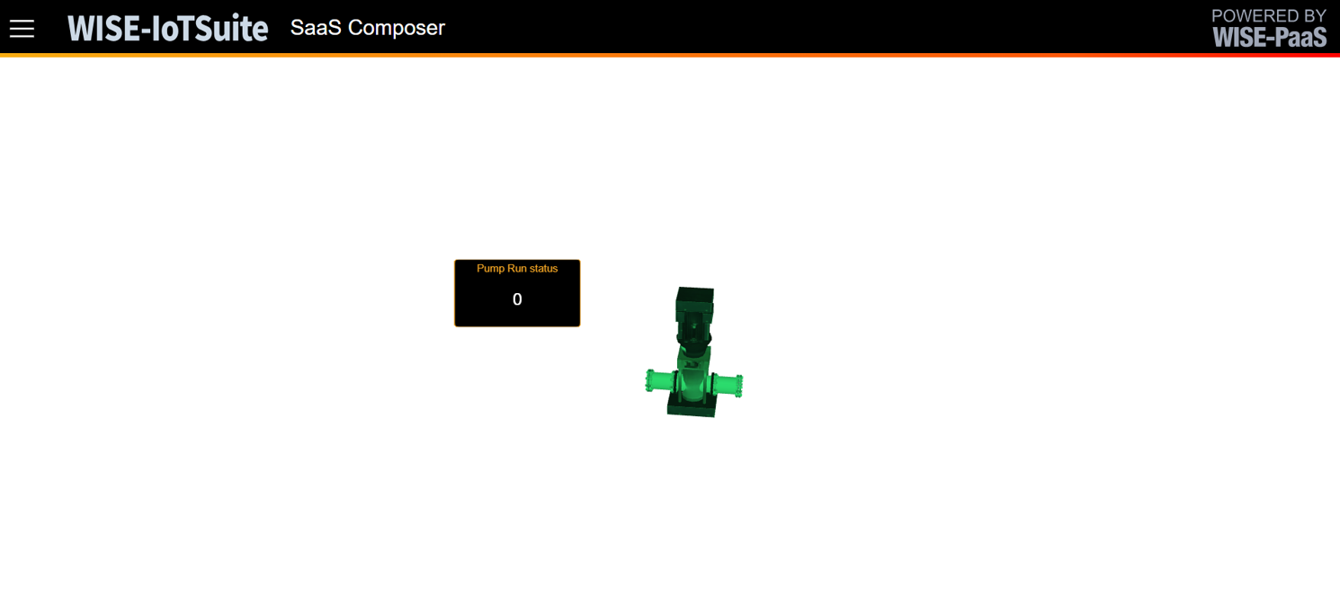

想请问可以怎样做到
当 EdgeHub 里的 “Pump_Run” Boolean signal on, 然后可以使到model 里的 pump set颜色可以转换其他颜色?
还是有什么其他更好的建议可以显示 Pump Run status 在3D里?
我們可以新增一個 2D symbol 在 3D 場景中,並綁定 Pump_Run status 顯示數值狀態,在 Animation 中定義程式碼,根據 Pump_Run status 改變 pump 顏色。
具體操作如下:
  1. 首先新增一個 2D symbol 在 3D scence 並綁定 Pump_Run status, 做法請參考以下連結,圖標數據綁定:Technical Documentation
  2. 點擊資料綁定的"動畫"並選擇 Advanced,使用 function dataModel.getDataByTag(“tag”).s(‘shape3d.blend’, ‘color’) 來控制 model 的顏色,以下是範例程式:
function(value, oldValue, option){
if (value == 0){
dataModel.getDataByTag(“pump”).s(‘shape3d.blend’, ‘rgb(48,242,120)’);
else {
dataModel.getDataByTag(“pump”).s(‘shape3d.blend’, ‘rgb(255,124,124)’);
return value;
  1. 命名 water pump model 的標簽,此範例命名為 “pump”。
    完成上述配置後,當 status 為 0 pump 顯示綠色,當 status 為 1 pump 顯示紅色。

以下是 2D 圖標 func 資料綁定步驟:
  1. 新建圖標後,點擊圖標空白處,右側屬性欄會出現 “Data Binding”,點擊左下角 “Add” 按鈕新建一個屬性。
  2. 完成屬性 Attr、Value Type 以及 Default Value 的設置。
  3. 點擊元素,點擊要綁定的屬性右側的小連結,打開資料綁定視窗,本範例綁定六邊形 background color。
  4. Type 選擇 func,輸入 JavaScript code,使用 data.a(‘創建屬性的 Attr 值’)來獲取圖標綁定屬性值,本範例以 door_status 屬性值作為判別條件回傳 background color。
在 3D 場景配置 2D 圖標動畫的步驟如下:
  1. 點擊要綁定的 2D 圖標,右側屬性欄會出現 “Data Binding”,點擊要綁定的屬性右側的小連結,打開資料綁定視窗。
  2. 點擊 “Animation” 選擇 “Advanced”。
我输入了coding然后就出现了 error…请问是什么问题
您好,這個錯誤看起來是單雙引號的問題,在複製貼上過程中,符號的格式可能會跑掉,導致不符合程式碼的格式,可以嘗試刪除單雙引號再自行輸入" "。
