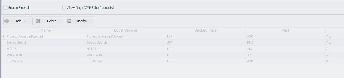

  4. 如果在远程 download/upproject 或者 VPN 的用途里firewall是否要 tick?

4.如果在远程 download/upproject 或者 VPN 的用途里firewall是否要 tick?
A:並不需要去改變firewall參數.
