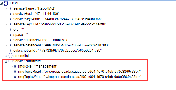

方法二:知道ServiceKeyName,通過DCCS API直接獲取到topic白名單
ServiceKeyName的獲取方法
登錄數據服務平臺
調用API獲取憑證信息並檢查rmqTopicRead、rmqTopicWrite配置項是否設置了白名單
https://api-dccs-ensaas.hz.wise-paas.com.cn/v1/servicecredentials/${ServiceKey}
通過topic白名單進行訂閱和發布
- 查詢到的白名單把“.”替換為“/”,把“*”替換為“#”,形式如下:
.wisepaas.scada.caaa2f99-c604-4d70-a4eb-6a8e3869c33b.*
/wisepaas/scada/caaa2f99-c604-4d70-a4eb-6a8e3869c33b/#

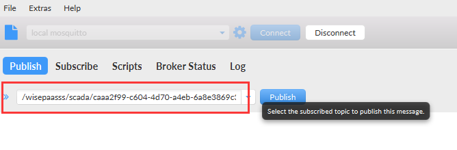

訂閱
發布
